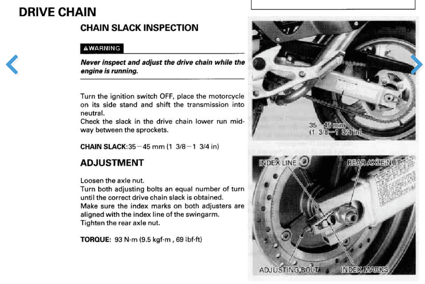

Właściciele motocykli z napędem łańcuchem powinni poświęcić trochę czasu na zapoznanie się z dokładnymi wytycznymi, które znajdują się w instrukcji obsługi danego modelu. To tam właśnie znajdziecie wszystkie niezbędne informacje dotyczące jego obsługi i prawidłowego luzu. Szczątkowe informacje powinny znajdować się również na specjalnej naklejce, która zazwyczaj znajduje się na wahaczu, gdzie producent również przekazuje najważniejsze wiadomości dotyczące właśnie łańcucha.
Informacje dotyczące poprawnego naciągu łańcucha w instrukcji serwisowej na przykładzie Hondy Varadero 1000.

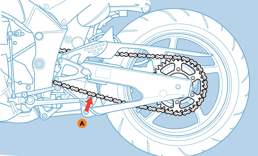

5. Kontrola luzu łańcucha
W instrukcji serwisowej, a także na naklejce znajdzie informacje dotyczącą wymaganego luzu, który powinniśmy mierzyć w połowie odległości pomiędzy zębatkami. Przy pomocy linijki lub miarki zmierzmy luz od nitu ogniwa łańcucha do wahacza w pozycji spoczynku, a następnie naciągnąć go palcami maksymalnie do góry. Wartość skoku jest różnicą tych odległości, która zazwyczaj powinna wynosić od 20 do 40 mm, ale mogą różnić się w zależności od modelu motocykla. Jeżeli wartość nie mieści się w danych, należy ponownie wyregulować łańcuch przy pomocy dwóch śrub regulujących.
